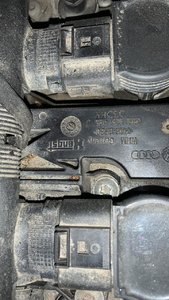

    в реале сейчас стоит тот что на фото
    А не АС

    UPD. Да, и по VIN у Вас по ETKA номер 06H103495AE (что соответствует новому типу, и соответствует 06H10349J, тому что у вас на фото).
