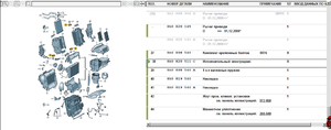

  1. adzirko
    adzirko Участник форума
    15 май 2007
    179
    Нижегородская обл.
    Audi A4 B8 2.0 TDi CAGA
    8K0820511C
      171,7 КБ
      68

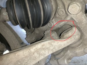

    Нужен кулак поворотный правый
    Подскажите пожалуйста по вин коду номер детали
    WAUZZZ8K7EA027802
    Audi A4 B8 2013 год

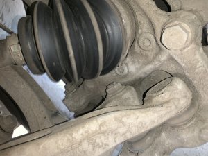

    По кулакам немного сложнее:
    На твоем авто ставилось 2 варианта кулаков, по Vin определить однозначно не возможно (4G0407254B - COBAPRESS, либо 4G0407254A - KSM). В принципе они одинаковые (различаются по момему весом) и если менять сразу оба, можно поставить любые. Если меняется только один, то надо поставить такой же как был. Различить их внешне очень просто

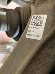

    Вот сегодня лазил, похоже на COBAPRESS, только вот номер на этикетке совсем другой, а номер на самой детали не смог увидеть , так как нужно снять все )

    Да, похож на cobapress. Заказывай по номерам, которые я тебе указал.

    А как подлезть к правому кулаку чтобы увидеть различия, нужно обязательно на подъёмник или есть способ увидеть когда она на земле?
