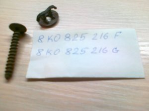

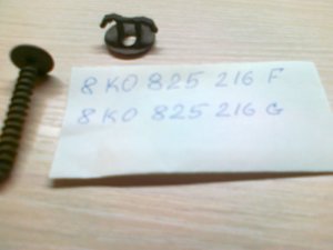

    Прошу подсказать номера крепежа, который крепит защиту днища перед задним колесом на B8.

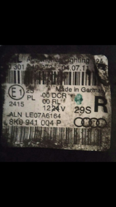

    Всем привет!
    Пожалуйста подскажите инфу по обозначению/номеру фар.
    Нужна правая фара. Ищу б/у оригинал.
    У продаванов на разборках цифры в номере попадаются правилиные, а вот нужную для меня комбинацию буквы или букв не могу найти.
    Дилер развел руками - "мы не знаем, что это за буквы. Но советуем искать фару с буквами, которые соответствуют ВИНу"
    Мой ВИН: Wauzzz8k1CA018672
    Оригинальный номер фары (тот, что с конвейера) - 8K0941004P (см.фото)
    Номер заказной позиции (тоже оригинал) - 8K0941030AQ
    Вопрос:
    1. Что означают буквы в конце номера? Забить на них или искать с правильными буквами?
    2. Что означает 29S? (расположено правее, они тоже бывают разные).
    3. У меня динамик? Адаптив? И где и как это зашифровано?
    Зы: авто люблю))) хочется, чтобы и ей было не больно и комфортно с неродным глазом.

    Фара : 8K0941043E - в наличии вряд ли найдёшь, если только у дилера.
    Туманка : 8K0941699C
  11. pa-shocka4
    pa-shocka4 Старожил
    4 ноя 2008
    8.873
    Забивать на них не стоит, раз они есть так значит надо! А заморачиваться с их расшифровкой нет смысла, но дилер правильно советует - нужно брать то, что бьётся по вин-коду и тогда будет и динамик и адаптив и даже поворотник. Но если рассматривать б/у, то тупо ищешь с аналогичной наклейкой.

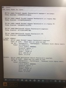

    Всем привет. Подскажите номера датчиков удара с водительской стороны и передний части . И можно схему где они расположены. На Q5.
  13. KOKA
    KOKA Старожил
    27 апр 2014
    15.406
    Q5 3,0 TDI 2014
    8K0955557C - в двери водителя;
    8K0959651 - на несущей панели радиатора, слева.

    Один чел здесь написал мне, что буквы в конце номера - это смена товарных артикулов. И, что если у меня не адаптив, то можно брать с любыми буквами.
    Так ли это? Владеет ли кто еще такой информацией?
  17. Sergeilion
    Sergeilion Старожил
    16 янв 2013
    5.481
    A4/B8 2.0TQ 10г.
    Ваш номер 8K0941030AQ (если на разборке, то скорее всего и будет номер, который указан у вас на картинке - 8K0941004P). Именно их и советуем...
    А по опциям у вас:
    AV1 - Правостороннее движение
    8BP - Бифункциональная фара головного света с газоразрядной лампой
    8Q3 - Корректор фар, автоматический динамический (регулировка во время движения)
    Как вариант, возможно подойдет более старый номер фары (8K0941030AJ, он шел до середины 2010 года), номера блоков те же:
    8K0941597E блок управления газоразрядной лампы
    8K0907472A блок управления светодиодами
    На самой фаре номер будет 8K0941004C...
