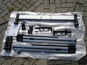

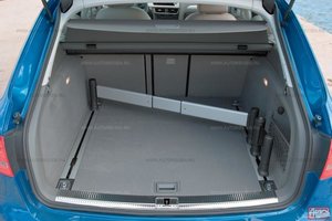

    А4/B8 Avant 1.8T
    Комплект дооснащения системой распорок для багажника Авант
    Вроде не было еще в этой теме - 8K9 098 550 A
    Можно и отдельными деталями, но комплектом дешевле (около 10000р).
