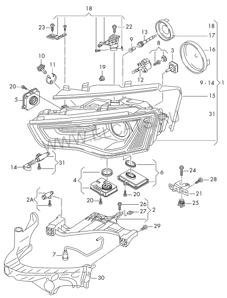

    Пластинчатая гайка вроде лучше всех подходит N 901 686 04.
    Можно как-то найти с какими болтами она используется?
    Делаю в ETKA поиск по номеру детали, чтоб получить иллюстрацию - номер не найден... хотя, я же его не придумал а из этой самой етки и брал. :)

    НОМЕР 27 ..я так понял болт нужен (номер26)
    27 Гайка, вставная
    M6X23,4X16
  3. q7xx
    q7xx где то тут бродил
    8 фев 2012
    3.970
    француз
    N номера ищутся в ETKA через два пробела от цифр.:)

  20. q7xx
    8 фев 2012
    3.970
    француз
    #1720 q7xx, 28 окт 2013
    Вин код?
    Этих?
    Наверно эти:
