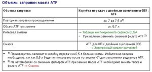

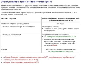

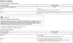

    Нет, коробки разные...
    Про multitronic (вариатор) q7xx написал уже... Это общая емкость... (по заправке смотри файл multitronic)
    Если речь идет о S-tronic (quattro) то масло G052529A2... (а G052513A2 - MTF в раздатку, не меняется, кроме RS4)
