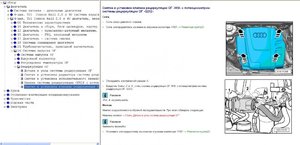

    Татарстан респ.
    ELSA установил. Теперь бы разобраться как пользоваться. Поделитесь опытом?
  14. Sergeilion
    Sergeilion Старожил
    16 янв 2013
    5.481
    A4/B8 2.0TQ 10г.
    ELSA - руководство по ремонту. Удобно, если еще стоит и ETKA, тогда не надо каждый раз вводить данные по авто, а просто перейти из ETKA в ELSA (предварительно пробив в ETKA свой VIN).
    Что именно нужно узнать? Если речь идет о том самом клапане, то в ELSA вбиваешь данные своего авто и потом ищешь нужную статью... Дерево и статья примерно будут выглядеть так:

  15. Maksim 2012
    Maksim 2012 Живу я здесь
    21 авг 2012
    4.377
    Татарстан респ.
    ETKA пока не устанавливал. А речь идет о том, что нужно начать с азов :) Данные по авто в ELSA я вбил, но никакого дерева и статей не обнаружил :shock: Может я что не так сделал, конечно.
  16. Sergeilion
    Sergeilion Старожил
    16 янв 2013
    5.481
    A4/B8 2.0TQ 10г.
    Нажать на зеленый чемоданчик (Руководство по ремонту) - вверху.

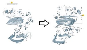

    Скажите номера запчастей для A4 allroad B8, чтобы сделать рейстайлинг:
    1. [номер] левая передняя фара
    2. [номер] правая передняя фара
    3. [номер] левый пластик бампера под фарой
    4. [номер] правый пластик бампера под фарой
    5. [номер] решетка радиатора
    5.1. [номер] решетка радиатора S-line
    6. [номер] левый задний угловой фонарь
    7. [номер] правый задний угловой фонарь
    8. [номер] левый задний крышки багажника фонарь
    9. [номер] правый задний крышки багажника фонарь
    ЗЫ. планирую ехать в Ingolstadt, возможно там будет дешевле. Если кто знает где та лучше обратиться?
  18. Sergeilion
    Sergeilion Старожил
    16 янв 2013
    5.481
    A4/B8 2.0TQ 10г.
    Что-то мне подсказывает, что это не полный список...
    Капот еще, крылья...
  19. Spxc
    Spxc Участник форума
    19 июл 2011
    117
    VW Touareg 3,6FSI
    Имхо там нет изменений, или я не прав?
  20. Sergeilion
    Sergeilion Старожил
    16 янв 2013
    5.481
    A4/B8 2.0TQ 10г.
    Если речь идет о разных фарах, то и капот с крыльями другие...
    Так надо поменять?:
