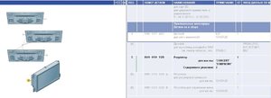

    Ребята помогите! Подскажите партнамбер дисплея! Я свой разбил! Машина а4 2010 г. магнитола концерт.
    ВИН: XW8ZZZ8K9BG200025
    Заранее спасибо!

    Это вам наверное к официалам надо...
    [CUT][​IMG][/CUT]
    [CUT][​IMG][/CUT]
    Ну или у кого ETKA "родная" с доступом к аксессуарам. Может быть Redman поможет.
  12. Redman
    Redman Старожил
    20 дек 2007
    14.339
    Q7 CVMD
    см. 057-10
    8T0057603G

    У меня 7.4 стоит. По вину ничего не кажет. Отсылает снова в 9 группу, которая потом отсылает на 035-38.
    [CUT][​IMG][/CUT]
    Если выбирать в ручную более свежую, 13 года, тогда появляется.

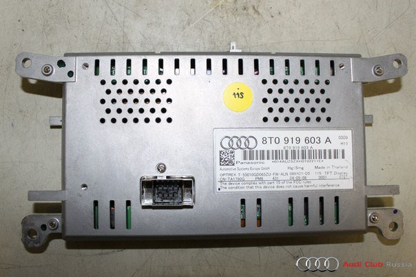

    Всем спасибо за помощь! На формуме предлагают 603 а, он не подойдет? [​IMG]

    По идее должен, но это уже давно устаревший номер:
    [CUT][​IMG]
    [​IMG][/CUT]
    Гарантировать, что подойдёт 100% не буду.
