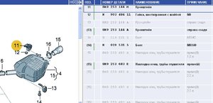

    Добрый вечер. Подскажите, пожалуйста, номер крепления глушителя или резинки, не знаю, как это точно называется. Которое ближе всего к заднему бамперу. Есть подозрение, что из-за него идет шум в салон. Сфоткал, чтобы было понятнее, что имею ввиду.
    http://s53.radikal.ru/i140/1306/f7/1ea5f2d518c2.jpg
    http://i023.radikal.ru/1306/30/c9f4528d0fc3.jpg
    Машина А4 B8 2008г. 2.0TDI VIN: WAUZZZ8K49A159034

    Похоже, что 8K0253144M... Проверяй...

    Очень похоже! Спасибо)

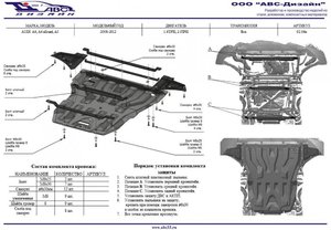

    Хочу попробовать композитную 02.04k от АВС-Дизайн

    Вот мои изыскания по защите двигателя на A4 B8
    VAG 8F0 863 821 C "Дополнительная защита картера 1BS,1BH"
    АВС-Дизайн 02.04ABC Защита картера и КПП алюминий, 4 мм
    АВС-Дизайн 02.04k Защита картера и КПП композит, 6 мм
    Protex 3.0319.1 Алюминиевая защита картера алюминий, 4 мм картер + КПП
    Protex 3.0310.2 Алюминиевая защита картера "Big" алюминий, 4 мм картер + КПП
    ALFeco 30.01 Защита картера сталь, 2 мм картер
    ALFeco 30.02 Защита картера и КПП картер + КПП
    Sheriff 02.1381 Защита картера алюминий, 5 мм картер + ???
    Sheriff 02.1483 Защита картера сталь, 2 мм картер
    Motodor 30102 Защита алюминий, 5 мм двиг. + КПП
    Motodor 00137 Защита двигателя сталь, 2 мм
    На правоту не претендую. Информация взята из рекламных проспекто и описаний с разных сайтов.

    Я буду пробовать композитную 02.04k от АВС-Дизайн
