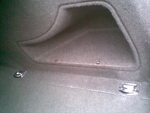

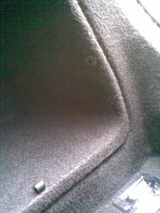

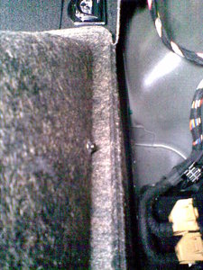

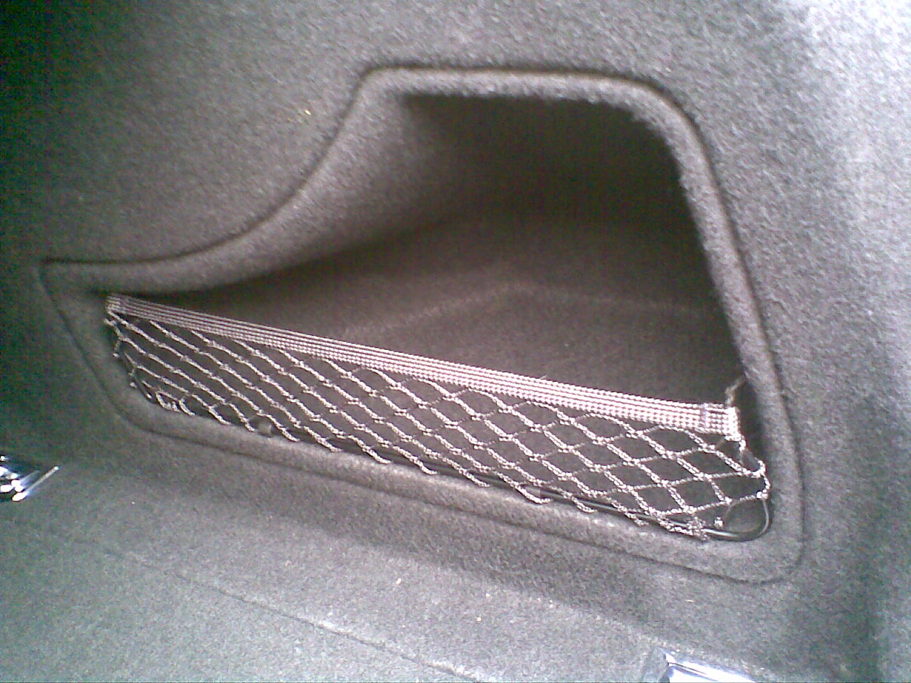

    Купил сетку в багажник 8T08617104PK. Конечно звучит смешно, но как ее поставить сейчас ломаю голову.
    Скиньте пожалуйста фотки как она крепится изнутри обшивки. Предполагаю, что в ETKA имеется инструкция, но установить ее не получается...
    Спасибо.

    В комплекте с сеткой идет крепеж, который устанавливается с помощью дрели и сверла Ф5-5,5мм. Ну а выглядит это примерно так:
    На все было затрачено минут 5-7 (подготовка + работа)

    Спасибо, пошел сверлить)
