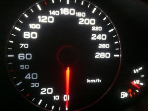

    парни можна картинку поразбору приборной панели вот такая уменя беда

    Снятие и установка комбинации приборов с блоком управления комбинации приборов -J285-
    Указаниеt Запрещается разбирать блок управления комбинации приборов.
    t Для снятия комбинации приборов не требуется снимать рулевое колесо.
    – Если происходит замена комбинации приборов с блоком управления комбинации приборов -J285-, то выбрать в режиме работы „Ведомый поиск неисправностей“ или „Ведомые функции“ функцию „Замена“ соответствующего блока управления → Тестер.
    Демонтаж
    – Установить рулевое колесо насколько возможно назад и вниз, использовать для этого полную область регулировки положения рулевой колонки.
    – Выключить зажигание и извлечь ключ зажигания.
    – Снять стыковую накладку → Ремонтная группа68.
    – Снять стыковую накладку с облицовки верхней части рулевой колонки.
    – Автомобили до 2012 модельного года: Снять левый дефлектор передней панели и накладку экрана MMI → Ремонтная группа70.
    – Автомобили с 2013 модельного года: Снять накладку экрана MMI → Ремонтная группа70.
    – Выкрутить болты -стрелки-.
    – Сдвинуть комбинацию приборов -1- настолько, чтобы она примкнула к рулевому колесу.
    – Разъединить электрическое штекерное соединение.
    – Для разъединения электрического штекерного соединения нажать на фиксатор -1-, провернуть стопорную скобу в -направлении стрелки- и разъединить штекерное соединение.
    – Снять комбинацию приборов, находящуюся между рулевым колесом и панелью управления, по направлению к стороне водителя.
    Монтаж
    l Момент затяжки → Глава.
    Установка производится в обратной последовательности, принимая во внимание следующее:
    – Следовать дальнейшим указаниям на дисплее диагностического тестера при новой комбинации приборов.
  20. павел332

    спасибо за подробный ответ. а вообще есть мысли что подсветкой?
