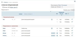

    Приговорили лямбда-зонд перед катом под замену. По вину вроде дали 1K0998262D, должна быть широкополосная.
    В экзисте слегка офигел от цен с текущем курсом (почти 10 тысяч). Нет ли какой замены от Bosch? Наверняка их лямбды стоят. Инфо по авто и VIN в профиле

    так экзист все замены и показывает... и стоят они как оригинал и дороже... какая еще замена должна быть?

    1) там нет Боша
    2) все замены стоят почти как оригинал

    видимо, у нас разный экзист :D
    Bosch 0 258 007 061 Датчик кислородный 13 758,16 р.
    Bosch 0 258 007 351 Датчик кислородный 11 897,86 р.
    а удалить и перепрошить не вариант?

    Видимо разный (см скрин).
    За номерки спасибо, гляну варианты
