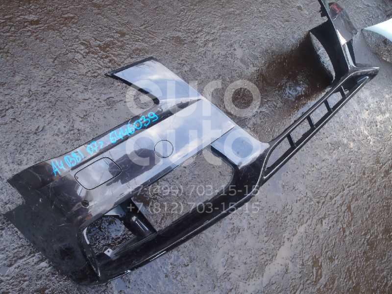

    Ребят, подскажите номер сломаной детали
    Не пойму, каким макаром я умудрился ее сломать. На бампере вообще никаких следов повреждений, а поперечина сломана.

    Это часть бампера... Нет у нее номера по каталогу...

    На с-лайне идет, как отдельная часть, вродекак.... Только ценник не гуд

    Если бы автор указывал VIN, то было бы проще... Гадать что-ли?
    На FL это уже отдельная часть - 8K0807683 (если стандартный бампер)

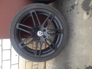

    товарищи, у меня на гольфе стоят вот такие диски R18, похожие на ауди. кто-нибудь может номерок оригинальных дисков подсказать?

    А если это реплика... То искать по фото... И ведь номерок-то идет с определенными параметрами... Если речь идет о А4 то в 18 радиусе что-то не попалось мне, а вот 19-ый похож этот:
    8K0 601 025 CJ
    8,5J x 19 5/112 ET43 D66.6
    для шин 255/35 R19.
