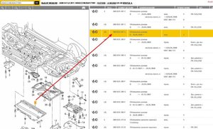

    Други, подскажите номерки обшивки днища между передним и задним колесом, левая сторона.
    wauzzz8k2ba177991
    Очень надо!!!

    Вот это?

    Огромной СПАСИБО дружище.
