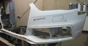

    я хочу поставить не родной бампер (8K0807437 AC), а S-Line 8K0807437 S. Решетки в него нужны именно такие, как на картинке.

    1. Очень желательно свои намерения озвучивать сразу, и в развернутом виде.
    2. VIN нужен (как и номер новой, найденной детали - в данном случае бампер), чтоб не ошибиться в подборе компонентов исходя из текущих опций. Для бампера и этих накладок это актуально.
    Поэтому, и был такой ответ в начале... Так как по изначально указанным номерам (8K0 807 681/8K0 807 682) s-line никак не получался, да и к FL он отношения не имел (но FL был под вопросом - 2012 год переходной, могло быть и так и так)...
    Теперь понятно, сколько вопросов породил Ваш первый пост?

    В итоге это правильные номера в данной ситуации? Но, если я правильно понял, там важные различия в следующей группе, и мне нужны вроде 8K0 807 681 L01C, так?

    Это НЕПРАВИЛЬНЫЕ номера. Правильный номер может быть только полным номером. Вот этот номер - 8K0807681L 01C возможно подойдет...
    Я вот пока нашел, что бампер 8K0807437S (это старый номер, новый 8K0807065E) по опциям Вам не подходит, так как по опциям ваш должен быть 8K0807065F... А вот что там именно не подходит, не скажу. Эти опции это разновидности парковочного ассистента. В чем именно отличие - не знаю...:(

    Разобрал свой стоковый бампер, там 8K0 807 681K

    Этот номер и не вызывал сомнения. Только правильнее 8K0807681K 01C
    Я могу даже сказать какая вторая решетка, правая (а она даже интереснее, так как там есть варианты) - 8K0807682K 01C

    Человек менял машине морду на FL S-Line http://www.audi-club.ru/forum/showthread.php?t=376531 он указал 8K0807682M01C

    Елки палки... Это правый...
    Еще раз - должен подойти, но у меня уверенности нет на счет самого бампера...
