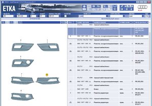

    Подскажите плиз номера на боковые решетки под противотуманки в бампер S-Line (авто из профиля). Вроде бы 8K0 807 681/8K0 807 682, но есть сомнения.
    И сами портивотуманки в них.

  20. Cetacean
    Cetacean Участник форума
    29 мар 2014
    164
    A4/B8 FL 1.8 CVT
    #4820 Cetacean, 14 май 2015
    Спасибо за развернутый ответ!
    Я ориентировался по ETKA. Хотя я её только начал осваивать, может где ошибся
