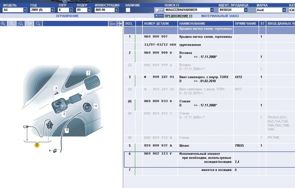

    подскажите номер механизма открывания лючка бензобака
    вин WAUZZZ8K69A050039
  9. q7xx
    q7xx где то тут бродил
    8 фев 2012
    3.970
    француз

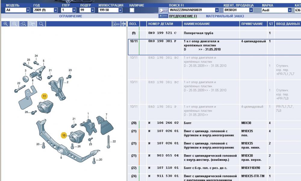

    еще мне надо левая подушка двигателя
  11. q7xx
    8 фев 2012
    3.970
    француз
    Комплект из 2 подушек и 2 крепёжных пластин.
      83,7 КБ
      185
  12. warcanum
    warcanum Новичок
    22 окт 2012
    3
    А4/В8.2.0TD 2009
    34740 01 я так понимаю что такая подушка не подойдет
