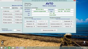

    я так понял хотите поставить круиз.. если шнурок подключали и показал KOSTAL то вам нужен такой
    4G8 953 502 AA 4PK. если не хотите вырезать кожух то еще и он 8K0 953 512 E6PS (цвет черный))

    Да хочу поставить круиз! шнурок показал это.
    Совсем запутался с этими стрекозами(авант не авант, c бк и т.д.)
    Спасибо

    У Вас машинка свежая, в off-line базе ее нет. Если бы была расшифровка Вашего VIN (TXT-файл), я бы вам точно сказал, какая стрекоза пойдет.
    В стандартных случаях комплектации пойдет та, что указал Андрей.

    TXT сделал... (кстати в предыдущем сообщении в VIN где-то русская буква закралась, по началу не получался файл - скорее всего "К", так что, надо аккуратнее VIN давать)
    Вот родной переключатель:
    А вот который нужен для круиза (все PR-коды те же, только меняем 8T0 на 8T1)
    Так что, номер давали правильный - 4G8953502AA 4PK
