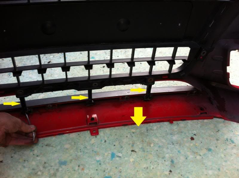

    Продублирую сюда:
    Мужчины, нужна помощь с передним бампером S-line дорест. Три штуки отменные на фото желтыми стрелками имеют парт-номер?<br />
    [​IMG]<br/>

    #4484 АНДР-S-LINE, 29 мар 2015
    Правда бампер не S НЕ ТО ЧТО ПОД НОМЕРОМ 23А

    #4485 Udgin0069, 29 мар 2015
    Спасибо, а как номер-то посмотреть ?)
    8K0 807 899 - вот это походу

    етка под номером 23а выдает только один номер..-8K0807899

    Да Андрюх, это вроде то что нужно...
