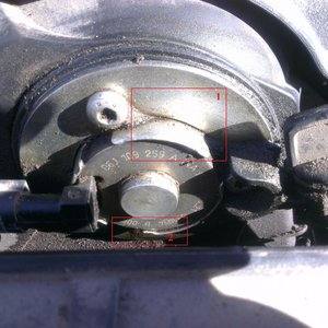

  9. Karter87
    Karter87 Участник форума
    13 ноя 2010
    336
    А4/B8 1.8T 10г.
    Подскажите пожалуйста номерок датчика, который в масле и прокладки под ним. На нем есть номерок (06J109259A), но похоже его заменили, интересует что подойдет взамен.

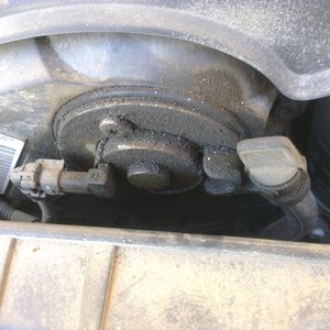

    Теперь необходимо с магнитом этим разобраться!
    Номерок на уплотнительное кольцо я понял куда оно, а вот снаружи между датчиком этим и кожухом, прокладки случайно нет?! Вот надыбал номерок: 06h103483d, это куда и надо ли мне это дело тоже менять. И еще: может и датчик тогда менять не обязательно если уплотнительное кольцо заменить?!
  20. Karter87
    13 ноя 2010
    336
    А4/B8 1.8T 10г.
    По факту течет из зоны №2, похоже в месте стыка как в зоне №1 (снизу просто не подлезть, плохо видно. Как я понимаю, что если заменить уплотнительное кольцо и датчик течь перестанет. Или я опять чего-то не понимаю. Трудно без нормального сервиса в городе))
