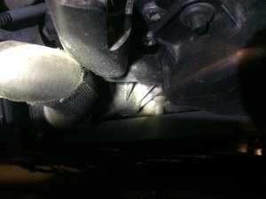

    Может мне сфотографировать? Если конечно скажите что и где)

    #4191 АНДР-S-LINE, 29 янв 2015
    лично мое мнение... если не знаешь лучше доверится мастеру.. кто уже делал..может и я ошибаюсь .. у вас может и такой стоит..:shock:

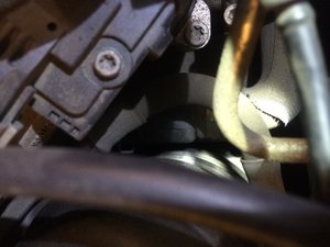

    И тот который вы кидали есть. Только там ни проводов ничего, он с одной стороной скобой крепится, а с другой шланг.

    Фигню сфотал.
  18. Павел_К
    Павел_К Завсегдатай
    22 май 2013
    551
    A4 3.0 TDI 08г/Q7
    Короче, оба есть. Для поддержки 90 градусов какой нужен?)

    тогда все таки этот
    Термостат Vag 059 121 113 N
