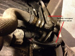

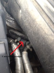

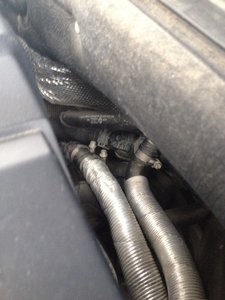

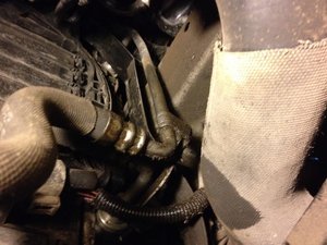

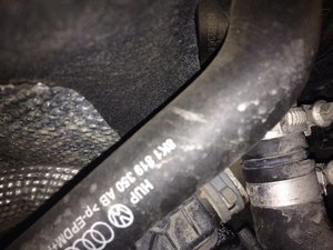

    Проблема
    Всем привет, мужики нужна ваша помощь в определении запчастей (артикулов), необходимых к заменить, т.к. подтекания антифириза с тройника сзади двигателя продолжаются, особенно это заметно и ощутимо в наши уральские морозы, так же наблюдаются подтеки масла в районе трубок охлаждения масла АКПП. Машина Audi A4 B8 1.8T vin:WAUZZZ8K18N024553. Был в 2-х сервисах ничего конкретного сказать не могут. Посторался сделать хоть какие то фото проблемных узлов, возможно станет понятней.Всем откликнувшимся большое спасибо!
