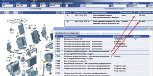

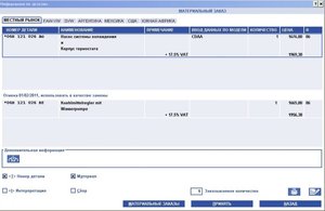

    Вопрос к тем, кто уже менял помпу или еще только собирается. У меня по каталогам номер водяного насоса охлаждения бьется как 06H121026AG . В то время как на первой странице указан номер 06H121026BF - Помпа ОЖ. Помимо этого, по екзисту еще продаются отдельно насос (кральчатка) и стоит в 4 раза дешевле. Так зачем переплачивать за корпус?!

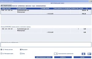

    По поводу:
    то:

  4. vizora
    vizora Участник форума
    31 май 2011
    252
    A4/B8 1.8T 09г.
    Т.е. 06H121026BF, это последняя модификация данного насоса. Правильно? А живет он столько же...
  5. q7xx
    q7xx где то тут бродил
    8 фев 2012
    3.970
    француз
    #345 q7xx, 27 июн 2012
    Да.
    Пока неизвестно.. Переход только в этом году был.

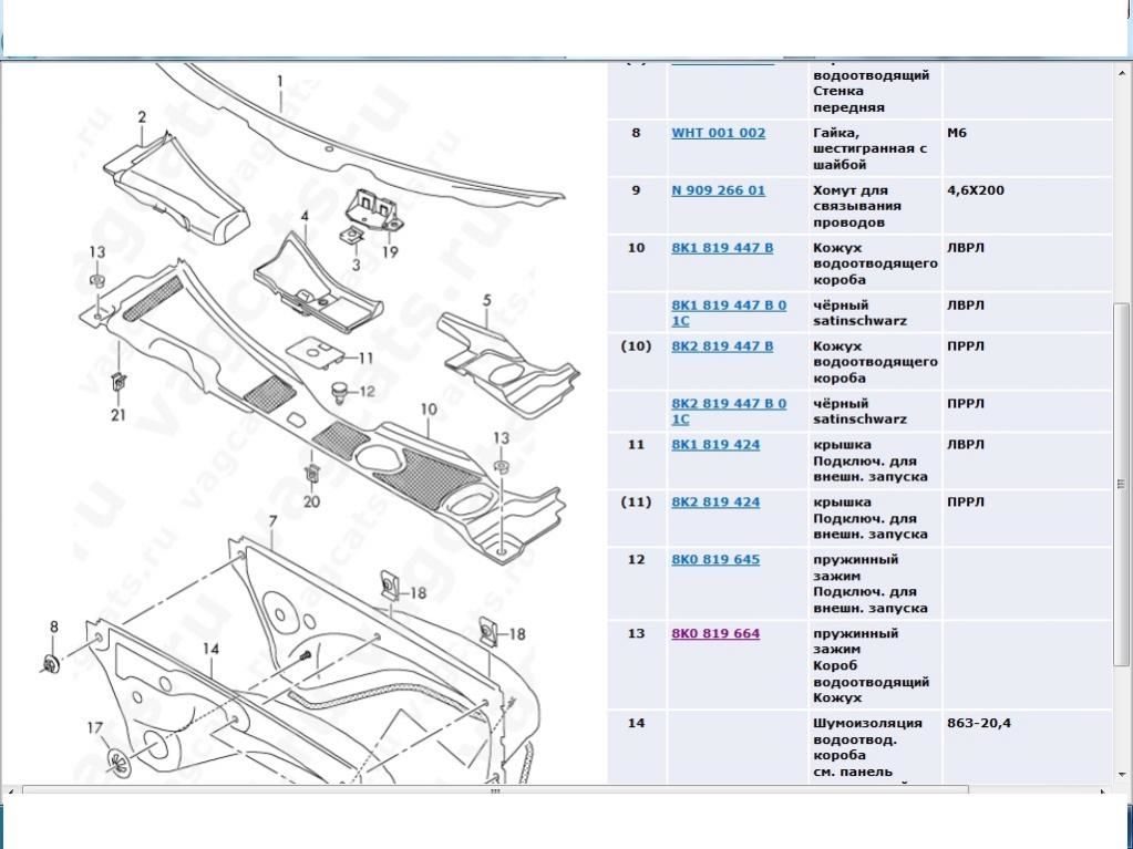

    нашёл обратную сторону схемы
    NEW!!! 8K1 819 408 A - Решетка для защиты от листвы. Схема ТУТ
    А именно кожух водоотводящего короба - давно искал клипсу его крепления, №13 8K0819664
    фотку прилагаю в альбоме
    http://www.audi-club.ru/forum/picture.php?albumid=4147&pictureid=23650
