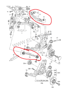

    Для а4 b8 2008 года передний привод, механика.
    Нужны номера сайлентблоков передних рычагов и задних
  12. q7xx
    q7xx где то тут бродил
    8 фев 2012
    3.970
    француз
    верх - 8K0407515 х4
    низ прям рычаг - 8K0407182B х2
    низ прям рычаг - 4E0407181B х2
    А подсказку то не уловили совсем.:)
    низ кривой рычаг - по идее - 8K0407183A х2
    но может быть вариант ещё и - 8K0407183D х2
    Чтоб было наглядно понятно, то вот:
    http://clip2net.com/s/iYtBZG
    По заду всё грустнее, только рычаги в сборе, во всяком случае в оригинале сайленты отдельно туда (в рычаги) не идут, окромя одного вида, да и тот на поворотный кулак.

    Да под машину же не полезу сейчас)
    Спасибо огромное.
    А поворотный кулак это какой?

  14. q7xx
    8 фев 2012
    3.970
    француз
    Вооот!:)
    Поэтому и было:
    14 только для него есть отдельно позиция 16.

    Спасибо!Жаль.Придется что-то искать
