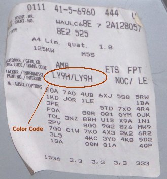

    Пришли наклейку из сервисной книги. Там указан номер твоей краски. Тогда можно будет указать заказной номер карандаша без расшифровки ВИНа[​IMG]
    Например здесь указан код краски Z9Y
  3. АНДР-S-LINE
    АНДР-S-LINE Старожил
    18 дек 2012
    7.926
    Ямало-Ненецкий АО
    Q-3 FL Revo®
    LST0P2Z9Y-каркндаш

    не могу понять почему много номеров дает
  6. t_artem
    t_artem Участник форума
    30 дек 2012
    338
    a5sb 2.0q
    Z9Y для примера по моей машине.
    Человеку нужен карандаш не известно какого цвета.
    В зависимости от цвета, будет биться один из номеров для заказа карандаша:
    LST0P2xxx, LST0U2xxx, LST0M2xxx
    Где xxx номер краски из сервисной книжки.
