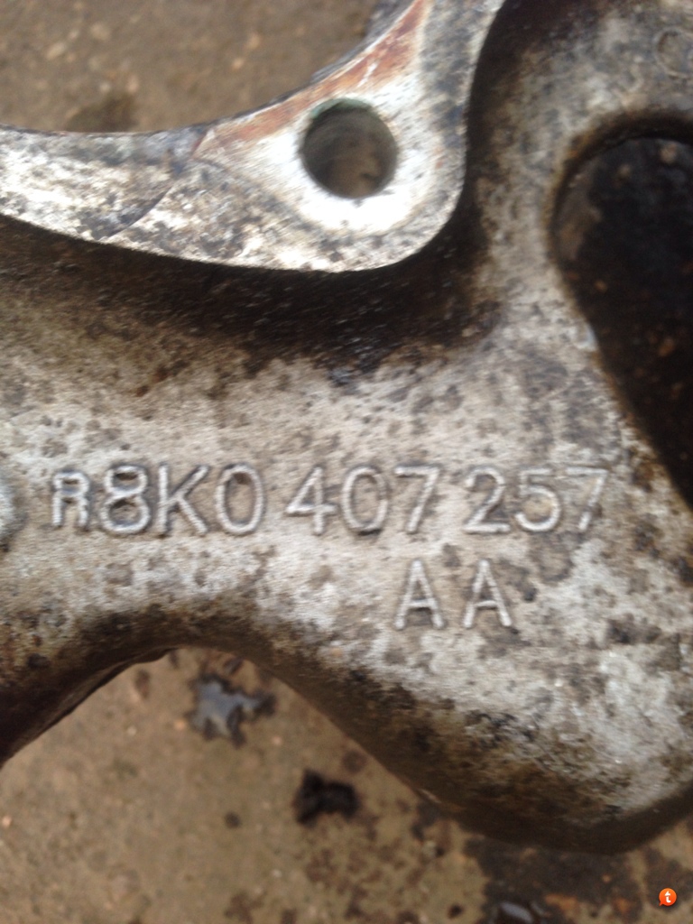

    Можете помочь также подобрать поворотный левый кулак, пожалуйста?

    По VIN не однозначно...

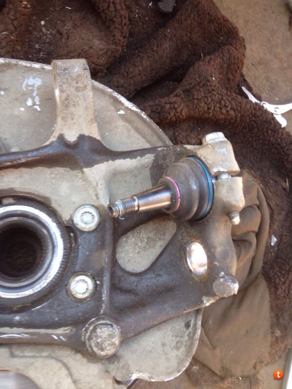

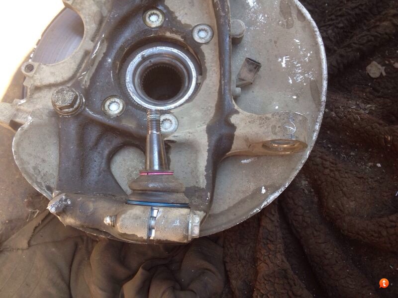

    #2905 gguman, 1 июн 2014
    А в чем разница? От производителя зависит? Нужно посмотреть производителя на своем кулаке?
    Вот фотки моего кулака:

    Вот что Эльза говорит:
    При замене корпуса ступичного подшипника следить за достаточной длиной резьбы на наконечнике поперечной рулевой тяги (необходимо обеспечить достаточное количество свободных ниток резьбы) При недостаточном количестве свободных ниток резьбы необходимо установить новый наконечник поперечной рулевой тяги с более длинной резьбой
  7. Sergeilion
    Sergeilion Старожил
    16 янв 2013
    5.481
    A4/B8 2.0TQ 10г.
    А номер, по идее, с обратной стороны, если на твои фотки смотреть...

    #2908 gguman, 1 июн 2014
    Наврал!!! Но что это за номер? И что за KTS DE?!
  9. q7xx
    q7xx где то тут бродил
    8 фев 2012
    3.970
    француз
    По идее, вот её номер, но скорее всего ком-ом:

  10. q7xx
    8 фев 2012
    3.970
    француз
    DE - скорее всего страна производитель. Возможно Denmark.
    KTS - скорее аббревиатура производителя. Очень похоже на KSM - один из поставщиков кулаков и номер очень похож, за исключением последней цифры - http://clip2net.com/s/iec6FC -.
    Беда с подбором кулаков на четырки... Ставились два производителя - KSM и COBAPRESS.

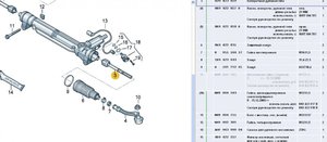

    #2913 Armenco, 2 июн 2014
    люди, хелп! оч нужна помосчь :) вроде и номер есть, а нигде ни в Эльзе, ни в Этке нет этой детали.. по номеру ничего не находит
    нужно поменять прокладку вот этой штуки (что-то связано с натяжителем) :)
    вот куда палец указывал, там вот этот блок с номером.. а что это и как найти под него прокладку непонятно. инфу не нашел в каталогах...

  15. Sergeilion
    Sergeilion Старожил
    16 янв 2013
    5.481
    A4/B8 2.0TQ 10г.
    Плохо искали... Этот номер в Этке есть.
    058109088E
    Регулятор фаз газораспределения.
    Номер архивный (старый).
    И, если я не ошибаюсь, сажают его не герметик...

  18. Sergeilion
    Sergeilion Старожил
    16 янв 2013
    5.481
    A4/B8 2.0TQ 10г.
    Да, все верно. Если его снимать, то и прокладку менять...
