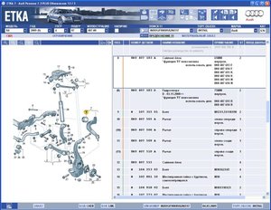

    Есть 2 вида - 65мм и 75мм, оба активны в етке, надо мерять

  3. Артем 993ква
    11 ноя 2008
    2.026
    А4/В8,2Т/q avant
    вот и я запутался. может по номеру рычага вычислить с.блок?
  4. Ту 154
    Ту 154 Завсегдатай
    6 сен 2006
    793
    2.7Т К04
    Номер рычага 8K0407693N (левый), 65мм. Как правило, если два номера активны, значит взаимозаменяемые

    спасибо. я пока хочу с.блоки поменять. шаровые нормальные. а рычаг в сборе 10тыс.р
  6. Ту 154
    Ту 154 Завсегдатай
    6 сен 2006
    793
    2.7Т К04
    сайленты брать 65 мм, 8K0407183A. Из хороших аналогов - Lemforder 3538001
