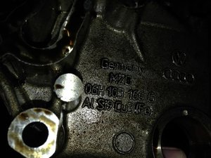

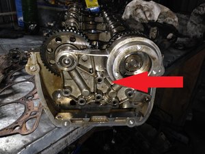

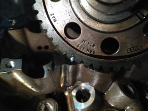

    Всем доброго дня! Помогите пожалуйста идентифицировать указанные на фото стрелками звездочки на распредвалах. В этке пишет неизвестный номер детали или вообще нет ссылки на номер. На одной из звезд на фото слева нашел номер (фото 2) по этому номеру в эк..исте она не пробивается. На 3 и 4 фото указана крышка, в этке у нее один номер а на самой крышке выбит другой (фото 4) по этому номеру эк...ист ее не находит. Ее необходимо заменить подскажите что заказать? VIN XW8ZZZ8K0BG200060

    Вроде как звёздочки идут в сборе с распредвалами.
    Впускной 06H 109 021 K
    Выпускной 06H 109 022 BG
    Это Опорный кронштейн распредвалов 06H 103 144 J
    Этот номер включает в себя несколько деталей (опора распредвалов, сетчатый фильтр, клапан, уплотнительное кольцо).

    И что нигде не найти звездочки отдельно? Покупать валы это не бюджет тем более они в порядке. Как тогда люди капиталку делают.

    на 1.8-2.0 нет звёздочек распред отдельно
