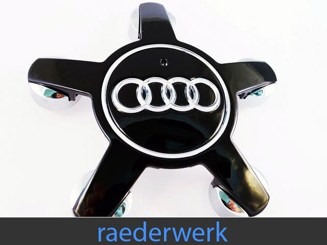

    Друзья, подскажите, пожалуйста номерок чёрного колпака на литой диск. Выглядит он вот так:
    В немецком ebay продают, но в сюда отправлять не желают :shock:
    В etke система пишет, что есть другие цвета кроме серебристого, но номера не выдаёт!
    4F0 601 165 N или 8R0 601 165
    Купил диски чёрного цвета, стандартные колпаки не считаются теперь...

    Я нашел только 4F0601165N 7ZJ - серый металлик... А какой номер диска?

    А по ETKA нельзя пробить номерок детали?

    Я вот вам нашёл http://carshopeurope.net/product/391 надеюсь подойдёт.
    P.S. сейчас внимательно поглядел написано, что нет в наличии.
