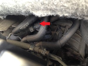

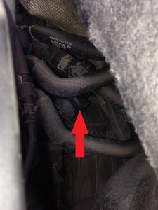

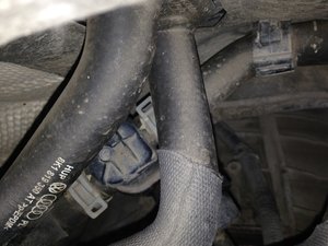

    деталь
    Сделал фото детали. Вот из этого бачка подтекает жидкость прямо на коробку (красные следы). За осень-зиму где-то пол литра антифриза вытекло. В сервисе сказали, что из под таких хомутов течь не должно вообще, получается сам этот бачок... К нему подходят 2 толстых шланга и один тонкий. Вопрос в след. что это? Нужен его номер и название! Ну и конечно соображения одноклубников как бороться с течью! Только замена?:shock:

  7. АНДР-S-LINE
    АНДР-S-LINE Старожил
    18 дек 2012
    7.922
    Ямало-Ненецкий АО
    Q-3 FL Revo®
    #2227 АНДР-S-LINE, 11 фев 2014
    если протереть там номерок должен быть. а вот тоненький шланг он случайно не на расширительный бачок идет??

  9. сергей audi
    сергей audi Участник форума
    14 сен 2013
    314
    A4\B8
    Посмотрю завтра куда тонкий идет, а протирать верхнюю крышку надо? Просто рука туда еле лезет с боку вряд ли дотянусь протирать. Еле сфоткал то.
  10. АНДР-S-LINE
    18 дек 2012
    7.922
    Ямало-Ненецкий АО
    Q-3 FL Revo®
    #2230 АНДР-S-LINE, 11 фев 2014
    посмотри если туда то я тебе постом выше кидал номерок43 завтра может буду в гараже постараюсь глянуть.:)

  11. сергей audi

  13. сергей audi
    14 сен 2013
    314
    A4\B8
    Посмотрел сегодня подробнее. Тонкий шланг не идет на расширительный бачок а идет на какой-то похожий бачок прямо на блоке там же сзади мотора. Протер сбоку пытался найти номер увидел 2 строчки с цифрами нижнюю не смог разглядеть там много цифр, а верхняя след: 1J0819809
  14. libert
    libert Участник форума
    1 мар 2011
    249
    Q5 Hybrid
    вбей в экзист, там все написано
    1J0 819 809 Клапан вакуумный 1 664,48р.
  15. АНДР-S-LINE
    18 дек 2012
    7.922
    Ямало-Ненецкий АО
    Q-3 FL Revo®
    #2235 АНДР-S-LINE, 12 фев 2014
    похоже он?
    завтра точно буду в гараже и гляну че по чем сегодня холодно -34.
  16. сергей audi
    14 сен 2013
    314
    A4\B8
    клапан
    Да точно он самый! А кто-нибудь объяснит или даст почитать зачем он там, какая функция у него? И еще интересует вопрос: может ли он сам течь или все же из под хомутов давит? Там вообще давление-то большое? Просто не совсем понимаю зачем он) так бы не задавал вопросы)):rollingeyes:

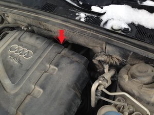

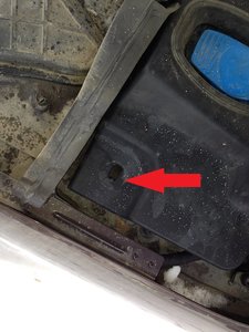

  17. сергей audi
    14 сен 2013
    314
    A4\B8
    крепление
    Подскажите, пожалуйста, уважаемые, номерок крепления пластиковой крышки которое на фото (вернее там его нет). Спасибо преогромное!

  18. hvatok
    hvatok Завсегдатай
    16 авг 2010
    767
    A4 B8 1.8 TFSI 08
    8K0 819 664
