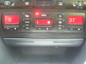

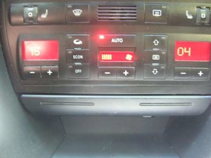

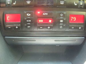

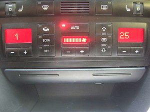

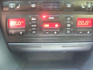

    Климат, о котором речь, выглядит так.
    Первый рисунок - режим авто
    Второй - после нажатия "рецирк" и "вверх" (скачут загадочные циферки - наверное коды накопленных ошибок???).
    Третий - после нажатия "+" под левым экраном (вошли в первый канал...).
    Четвертый - после нажатия "рециркул" (отобразилось значения первого канала).
    Пятый - жмем "+" под скоростью вентилятора (в середине) и догоняем величину первого канала до максимума (без комментариев).

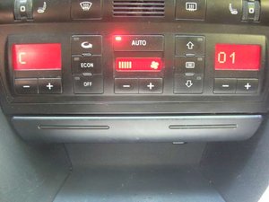

    Продолжение
    На первом - кнопкой "-" под скоростью вентилятора уменьшаем значение до минимума.
    Если выйти из диагностики значение опять будет каким-то средним.
    На втором - всего каналов 79.
    Напрашиваются вопросы о значении параметров на каждом канале, возможно ли сохранять измененные параметры, а также есть ли какие-то установки "по умолчанию"?????
