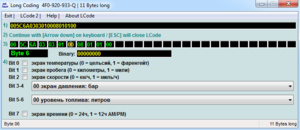

    Проблема. У меня дорестайлинговая А6 америкоска...Купил с рук европейскую приборку с рестайлинга. На приборках расхождение по скорости.Там, где на амер приборке 70 км на европейской 100, амер 100 км, европ 160. Прописывали и перепрописывали уже два раза... Приборка показывает скорость как на старой приборке. Что делать?

    Ничего не понял. Приборка новая сейчас стоит? Рестайлинговая? Если да, то какое значение в 3-м байте (4-м по счёту).

    Сейчас стоит новая приборка(км), а показывает она - по старому(мили). Я не знаю. Ставили на сервисе. сегодня второй раз что-то перепрошивали и ничего не поменялось...

    По идее там в Byte6, bit2 выставляется в "0".

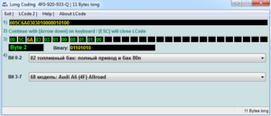

    Доброго утречка)) все-таки решил попросить Вас расписать, как поменять картинку на Седан. Если можно весь путь, начиная с подключения кабеля к машине. Купил провод, а кроме того как протестировать приборку, ничего не смог( и где язык выбирать для приборки? Знакомый сказал, что можно на русский перевести, чтобы треки и телефон на русском писались. Заранее огромное спасибо)))

    Заходишь в 17 блок - кодирование - Long coding helper (длинное кодирование) - и ставишь в Byte2 свою машину.
    Рестайлинговая приборка от А6 русский не поддерживает. Посмотри Byte8 - там выбор языков, но русского нет. Если треки на русском не выводятся - всё, ничего не сделать. Русские инф сообщения тоже никак. Ну, попробуй как я описал, переведи mmi на испанский, например, или немецкий, если приборка подхватит язык, то затем вернись в mmi на русский. Может и подхватится. Но достоверно знаю, что нет русского на A6.

    Байт 2 это замена на Седан? И блок 17 это в каком разделе? Приборная панель?спасибо)

    Как заходишь в вагком, слева сверху по-моему Селект кнопка - дальше 17 блок ищи, это приборка, да. Там как сказал уже. Байт2 - это две цифры, пятая и шестая в кодировке. В нижнем выпадающем меню этого байта выбери А6. Или просто измени байт2 на 0А (ноль-эй).

    Черт черт черт(((( поставил бит 2 убрал бит 4 появился Седан, загорелась ошибка по заправке
    Не работает стрелка бензина( температура работает, не работает температура воздуха за бортом(

    Для бака 80л и седана кодировка Byte2 - 6А. Про второе без понятия.
