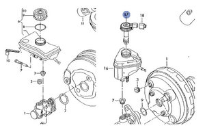

    В общем, добил я и датчик тормозной жидкости. Оказалось, что на Q7 инверсная логика, т.е. когда уровень в норме схема замкнута, а когда падает ниже предела цепь размыкается. На А6 всё наоборот. Поэтому даже со снятой фишкой горел восклицательный знак. Не очень понятно почему igozavra данная участь минула)) Соответственно пока что замкнул контакты, сняв фишку. Но теперь вопрос как обмануть эту схему. В электронике честно говоря не бум-бум. Я так понимаю, существуют логические элементы "НЕ", т.е. когда на входе "1", на выходе "0", и наоборот. Может кто подскажет, можно ли в данном случае реализовать такую схему, и если да, то на базе чего.

    обычно концевые имеют три вывода - кому как надо тот по такой схеме и включает (нормально-замкнутый или нормально-разомкнутый), потому может попробовать датчик от ку7 поставить чем огород городить?

    Вкрячить датчик от кушки? Ну да, вариант. Бачок там другой, поэтому целиком не получится. Но сам датчик у q7 идет вместе с крышкой, а у шестеры крепится внизу бачка. Не знаю, можно ли такую замену сделать.

    А у нынешнего датчика тоже три вывода? Если да, то может нынешний проще перепаять?

    это предположение. даже если и три - где он там третий запрятан. это я про микрики говорил - этоот датчик по другому принципу работает.

    Можно и бочек поставить от ку7 в сборе.

    Слева А6, справа Q7. По-моему, совсем другая схема и размер. Как его прикрутить?

    В общем, заколхозил я датчик тормозной жидкости. С пластикового корпуса была срезана крышка и нормально-разомкнутый геркон заменён на трёхконтактный, в котором присутствют обе схемы работы. Новый геркон оказался больше и в нём нужные выводы находятся на одной стороне, в результате пришлось помучиться. Пайщик я не самый лучший)), да и паяльник ещё тот, но вроде получилось. Только заклеить обратно крышку не удалось, поэтому теперь датчик стоит в таком виде.
