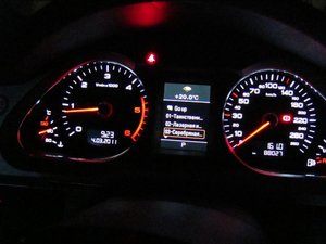

    У меня приборка 12 модельного года с белыми шкалами вместо красных, с черно-серым сочетанием цветов, под 3G-плюс. Русские треки поддерживает, якобы должна поддерживать и т.н. "внешнее меню" на русском, т.е. информационные сообщения. Но в кодировке его нет, и почему-то кроме немецкого никакой не выводит, хотя кодировку на английский, например, и др. принимает.

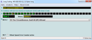

    Мне добрый человек скинул скрин своей кодировки приборки от А6 allroad 2011 года. Размер колёс там одинаковый, что и на обычной А6. Там за них отвечает 04 байт по счёту или 03 по номеру. На мой приборке от Q7 тоже самое. Значение "03" и любое другое, кроме "00" в этот байт не принимает. Тебе какое прошили?
    У меня полный привод, но горит восклицательный знак, пишет про низкий уровень тормозной жидкости.
    Короче жопа))

    У тебя совсем новая, белые часы и пробег прикольно смотрятся. У меня 2010 года. У меня русские треки не показывают. Может изза ММИ. Да, четвертый байт, точно. У меня от ку7 стояла 04. Я поставил 05, это седан. Еще там есть с6 и рс6 кажется. Вообщем у меня 05. А вот с тормозной жидкостью, это плохо. Данные с этого датчика только на приборку идет?
    А телефон например тоже на русском?? Кодировки же нет русской вроде. ММИ прошивка для России?
    Отправлено с моего LT26i через Tapatalk

    Про бит понял, попрошу, чтобы на всякий случай отсканили мне варианты, которые предлагает родная приборка от А6.

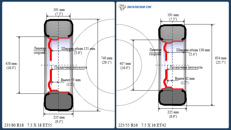

    По-моему, не влезет. Слева штатный размер Q7, справа штатный А6.
    А если вдруг и влезет, то колхоз редкостный получится.

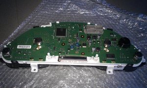

    igozavr, не расскажешь подробнее как тебе программировали схему? Выпаивали или нет? Если пять минут, как ты говоришь, видимо нет.

    Как я в 18ом посту писал, ее выпаивали. Для знающего человека это 5 минут, я рядом стоял. Для незнающего, лучше не лезть. Особо подробнее расказать не могу, тк не понимаю особо ничего в этом. Выглядело это так, выпаяли, вставили в какую-то хрень, связанную с компом, в компе нашли бит, который нужно поменять, поменяли, нажали ок, впаяли обратно. Все это, честное слово, у электрика заняло 5 минут. Все зависит от человека, который юудет этим заниматься.

    А не можешь идентифицировать схему, которую программировали?
