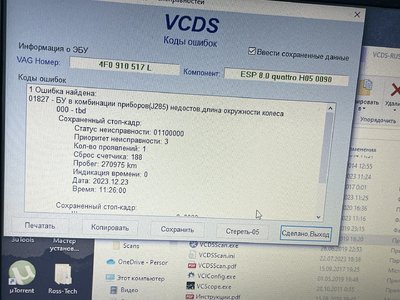

    Прикол в том, что когда меняешь с аванта на седан и наоборот, в приборных панелях от ку7,и установленной на А6 С6 до рест, вылазит ошибка в блоке ABS - 01827 по неправильной окружности колес. . Хотя байты исправлены в ручную , и до этих манипуляций в блоке не висела ошибка по окружности.
    Еще момент по остаточным показаниям топлива в км. После изменения третьего бита на 0А либо 6А, стало занижать по остаткам топлива, где-то на 1/3… Вернул все назад, т.к. сверял по старой приборке…
