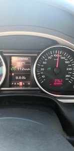

  12. S@nta
    S@nta Новичок
    16 май 2019
    20
    Воронежская обл.
    Ура, ура!!
