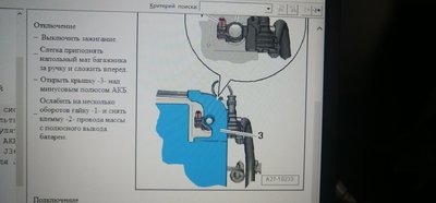

  8. nikolya70
    nikolya70 Участник форума
    8 янв 2020
    173
    При подключении аккумулятора есть последовательность действий. Вы провода подключали согласно ей?

  12. nikolya70
    8 янв 2020
    173
    Насколько помню там два плюсовых провода. Один основной и один управляющий тонкий. Проверьте тонкий. Завтра напишу алгоритм. Возможно дело в этом

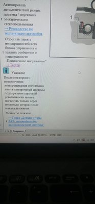

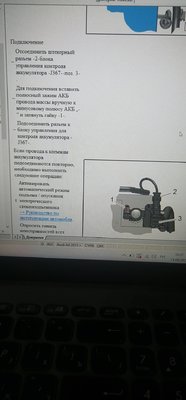

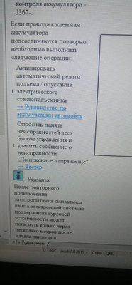

  14. nikolya70
    8 янв 2020
    173
    IMG_20230811_103055.jpg IMG_20230811_103118.jpg IMG_20230811_103154.jpg IMG_20230811_103226.jpg
