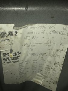

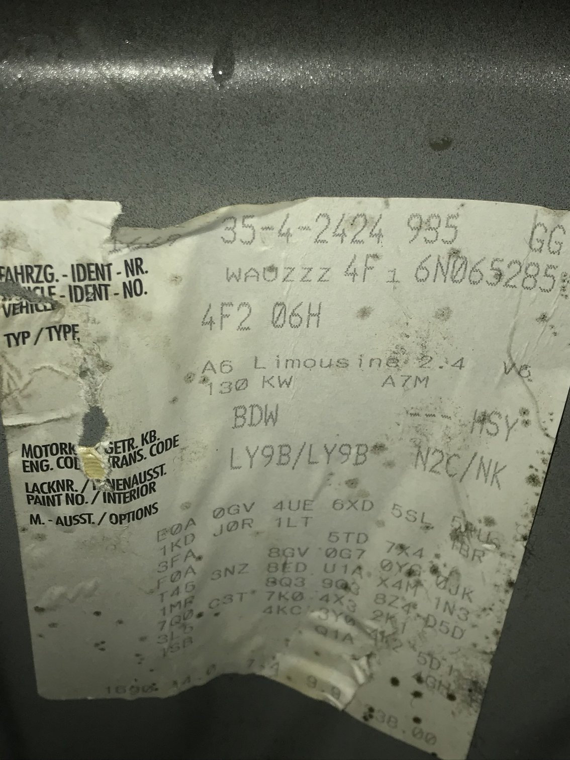

    Доброе время суток. Ребят помогайте, уже голову сломал всю. Автомобиль а6 с6. Блок абс приказал долго жить, перестал выходить на связь. Начитавшись форумов решили вскрыть. Итог отпали контактные пластинки от платы. Приобрели другой блок. С тем же номером. Установили. Тормоза прокачали. После долгого штудирование интернета ввели кодировку 0021330. Все бы ничего но ошибки на панели не потухли. И выдаёт 3 ошибки p1647 проверка кодировки коробки, по подушкам и напряжение на клемме 30 датчика угла поворота. Вот кажется мне колировка не подходит. Помогите нужную найти

    кодировка точно не подходит. датчик угла нужно будет адаптировать

    Кодировка 0021330 именно та что должна быть для VIN WAUZZZ4F16N065285 указанного на фото . Вопрос только в том что на самом деле установленно на автомобиле . А то может быть там уже АКПП на МКПП заменили ...
    S_M нравится это.

    А может стоит на старом блоке соединить отпавшие проводки. Хотя бы посмотрите кодировку. Я на своём так экспериментировал.
