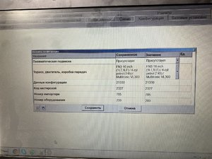

    День добрый .
    Машина - Audi A6 С6 седан III 3.0 quattro VIN: WAUZZZ4F96N135728 2006
    После пропайки блока высыпала целая гирлянда - abs, esp, ручник, корректировка фар и даже потяжелел руль (прям как без гидроусилителя).
    Ноута под рукой не было - есть ли вероятность что слетело кодирование ?
    Сейчас пойду снимать ошибки ноутом - где посмотреть кодирование ? (если повезло и кодировка не слетела)
    PS
    Догадался помотреть в старые логи
    Аddress 03: ABS Brakes Labels: 4F0-910-517.clb
    Part No SW: 4F0 910 517 L HW: 4F0 614 517 L
    Component: ESP 8.0 quattro H04 0090
    Revision: 00000000 Serial number: 00000000000000
    Coding: 0021407
    Shop #: WSC 02325 785 00200
    VCID: 2D51BCB3B41137EC98-8078
    Codind - это оно ??
  10. Yuzeff
    Yuzeff Живу я здесь
    3 янв 2012
    4.415
    Беларусь
    А6/С5 2.5 TDI 00г.
    Оно

    Кодирования после пропайки слетает и нужно обратно Кодировать.
