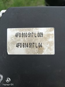

  9. andr2611
    andr2611 Новичок
    12 мар 2019
    10
    Всем добра. Вопрос такой, сдох блок ABS номер 4F0910517 L 009 4F0614517 L 03 Если взять блок с таким же номером его кодировать надо или нет. Просто есть на примете блок с таким же номером. Позвонил в сервис по ремонту ABS мне сказали что его всеравно нкжно кодировать, правда это или нет? Или меня хотят развести на $$$
  10. Yuzeff
    Yuzeff Живу я здесь
    3 янв 2012
    4.424
    Беларусь
    А6/С5 2.5 TDI 00г.
    Новый надо. Б/у 50/50, в зависимости от комплектации авто с которого снят

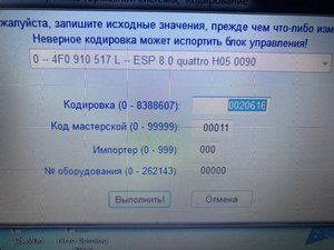

  13. melkon
    melkon Суровый диагност
    21 сен 2005
    27.089
    Touareg CR 3.0TDI
    0020855 - кодируй .
