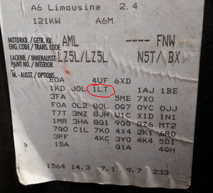

    подскажите где посмотреть PR

    PR коды на табличке в багажнике или в расшифровке VIN номера. По второму вопросу не знаю.

    берём расшифровку заводской комплектации и ищем там про передние тормоза. вот на примере моего авто. строка 22. там стоит 1LT значит у меня PR-1LT конфигурация тормозной.

    У меня также PR-1LT верно?
    То есть логин и кодировка у каждого авто свои единственные и неизменные, а вот при замене блоки абс нужно перебирать если с мой логин и кодировка в подкинутом блоке абс прописались тогда будет работать можно окончательно устанавливать Верно?

    по идее - верно.

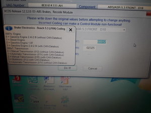

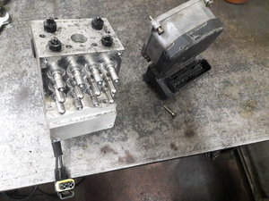

    #39 Gostj1, 8 дек 2017
    Решено. Спасибо всем кто участвовал в помощи.
    Итак после замены Акпп 01J на Мкпп не работал только ASR, а ABS отлично работал! мой стоковый блок 8E0614111AP 5.3 ABS/ASR кодировки и логины не принимал, в итоге по замене подошел блок 8E0614111AH 5.3 ABS/ASR, поменял сами мозги и ASR заработал, кстати испытал разные кодировки для 1.8T и для дизеля (у меня 2.4i) разницы не заметил, кодировки в нем меняются без логина.
