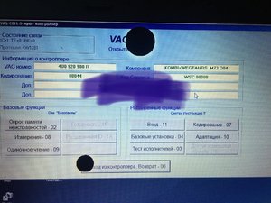

    Приветствую всех. Пришлось создавать все таки тему.Люди добрые, подскажет кто, как перекодировать панель приборов VDO на леворульную, а то водительская дверь справа открывается на дисплее (в блоке центр.замка отображается норм как левая). Машина Англичанка в кодировке панели 00140, и так же не могу перекодировать климат контроль(дует слева, а настраивать справа).Может кто посмотреть у себя кодировку, какая у Вас? Или может кто предложит другой какой вариант, сделать чтобы норм отображалась?

    У меня 00044 это 4 х цилиндровый турбо двигатель Европа
    miha177 нравится это.

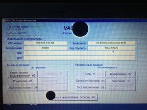

    Вот кодировка климата

    все варианты, но мне кажется кодировка не поможет.
