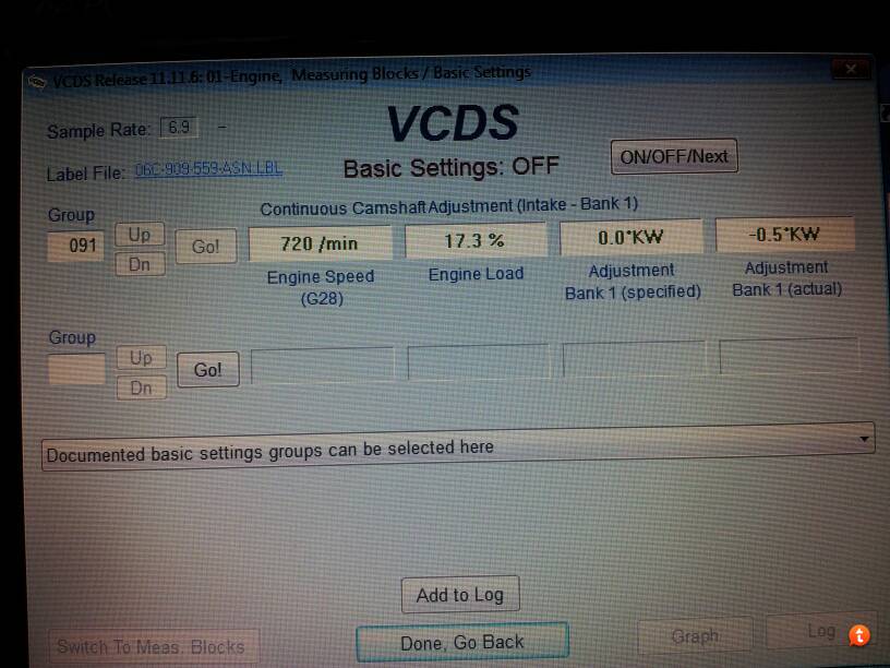

    Висит ошибка 18407*P1999, форум перерыл, да и весь инет, но кроме перевода с росстеч ничего не нашел.
    Может кто сталкивался, в чем дело может быть?
    Да, машина a6c6q 3.0 bbj 2005
    На холостых не устойчиво работает.

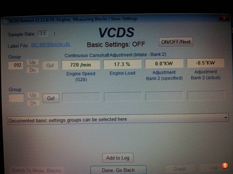

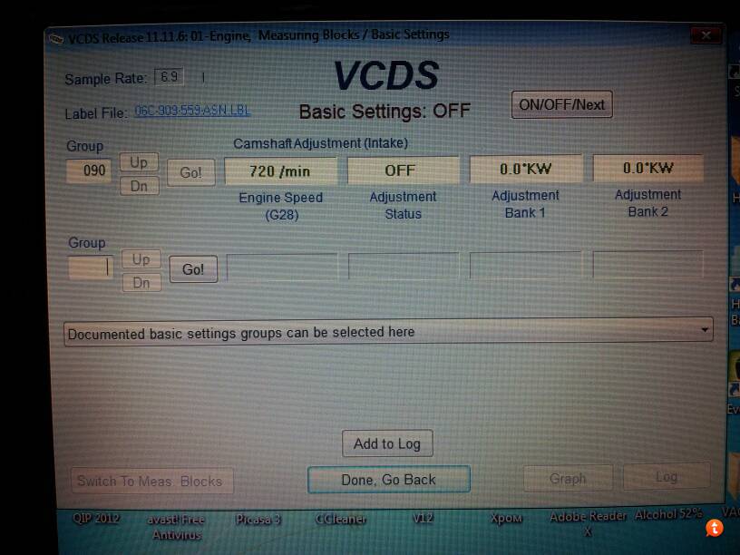

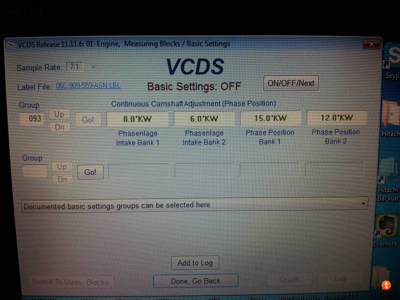

  7. Vl2
    Vl2 Завсегдатай
    23 дек 2009
    562
    A8 D4 CDRA
    [​IMG][​IMG][​IMG][​IMG]
  8. igor33
    igor33 Заблокирован
    19 июн 2010
    19.975
    А6/С6 3.0i Q 05
    Базу делай в 96 канале. Посмотри в этот момент как валы выпускные двигаются, внимание на значения во 2-ой строке.
    Ну и валы установлены далеко от нормы.

    По существу - если бы давления не было - контролька бы горела, как минимум. Фазники как могут быть убиты? Углы я огласил 8/6/15/12. Если бы текли дико - были бы подтеки снаружи, верно? Да и углы другие.

    Я тоже много кому и что тут рассказал и продолжаю каждый день это делать . Но если ты даже не видишь что по углам валов у тебя полный швах рассказывать про автомобильные образования мягко говоря несуразно. Тебе в твоей теме уже в принципе все объяснили что надо для понимания проблемы . Я дал описание из дилерского прибора диагностического, Игорь объяснил как проверять систему в режиме базовых . Остальное надо либо самому решать либо доверять профессионалам . Обижаться на то что не разжевывают и не кладут в рот персонально имхо не верный ход :hi:

    Как я могу понять, что это "швах", если допуски +/- 16. Формально все в допусках. Да даже если бы я не знал где разъем диагностический)) - это что, реально так сложно?) На пальцах гири? Сложно напечатать лишний обзац?) Нет вроде, судя по переписке..
