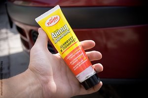

    антицарапином можно, я им делал
    сверху можно еще любой автомобильной, НЕ абразивной полиролью

    самый хороший эффект, конечно, достигается при разборке деталей и полировке с помощью машинки, однако в моем случае не было столь критично поцарапано, чтобы бросаться разбирать центральную консоль, но дверные накладки я снимал (т.к. снять их не составляет особого труда, не всю обшивку конечно, а только деревяшку!! :ded: :) пример. см. видео ) http://www.youtube.com/watch?v=phcnrq3NxUU

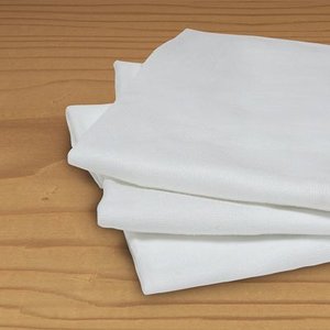

    далее понадобятся достаточно качественные безворсовые салфетки для полировки
    я использовал салфетки "3М" (можно купить в магазине специализирующимся на материалах для покраски авто)
    процесс полировки описывать думаю не надо (можно почитать инструкцию на тюбике :)), но во всем проявляем аккуратность, и чувство меры, сильно не давим паста абразивная:umnik:

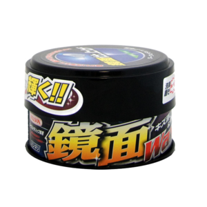

    далее наводим глянец любой НЕабразивной полиролью для ЛКП
    у меня есть хорошая Японская полироль для черных автомобилей :D (не реклама)
    ну как то так... :hi:
