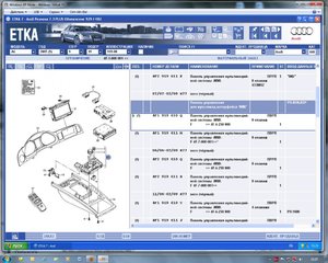

  8. 0500
    0500 ____________
    17 июл 2011
    1.931
    № 11
    ЕТКА.

  9. Dvo-yury
    Dvo-yury Новичок
    28 июл 2009
    69
    А6/С6 2.8 qu 10г
    Вот продает
    http://www.audi-club.ru/forum/showthread.php?t=295866
    По Etke тоже смотрел по вину моему бьется именно 611M без вариантов. А чем он отличается от 610Q не могу понять.
    При чем мне нужна только сама эл плата с этой панели.

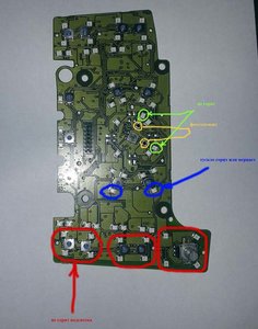

  12. laz1988
    laz1988 Новичок
    17 окт 2012
    4
    Audi A6 C6 Quattro
    Дело вот в чём...пролил я как то колу на панель управления mmi. Ну пару кнопочек начали немного залипать...Но потом "крутёлка" стала работать через раз на повороты(не гортает список). Вообщем разобрал я тоннель, снял панель, разобрал её и добрался до платы. Почистил плату, подключил-ни фига!!!Работает точно также как и работала(вернее не работала). А не подсвечивались ещё кнопочки справа там где радио тв и т.д.(именно подсветка а не активности данной меню). Вообщем плата...Был удивлён. Эта крутёлка как я понял работает на фотоэлементах. стоят диодики а на крутёлочке есть 2 лапки типа зеркальца,который при повороте крутёлки меняют свой угол. и потом отражают свет с диода на плате на фотоэлемент или не отражает в зависимости от поворота как то так...(Если я не прав то прошу знающих людей меня поправить). Суть проблемы как я полагаю в том, что эти СРАН*Е ДИОДЫ НЕ ГОРЯТ!!!!которые должны светить на зеркальцы... В чём может быть проблема? И вообще какоа вероятность того что специалист может сделать так чтоб они загорелись!!!!(Возможно они и вообще не загораются а передают какой нить инфрокрасный сигнал).
