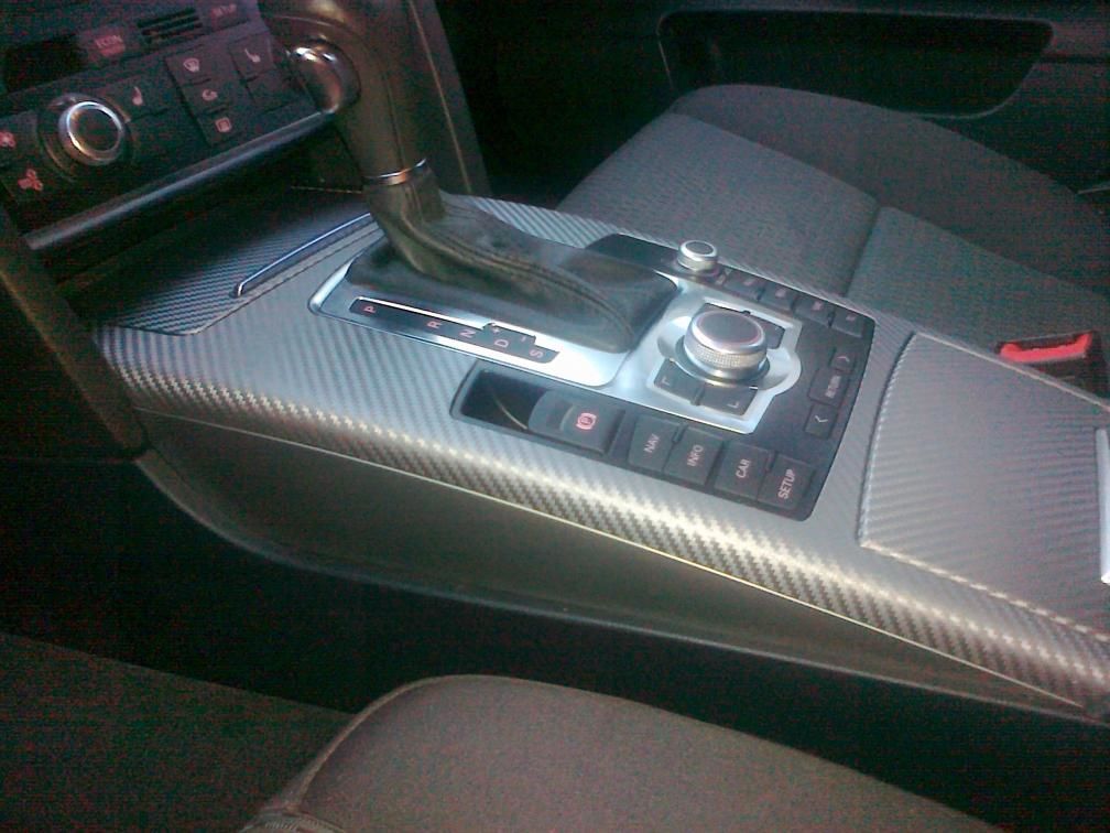

    Главное не бойся, посмотри сколько народа-непрофессионалов это уже сделали, я, честно сказать, сделал это чисто принципиально-для себя.

    Прикольно---но как-то незакончено получилось просится и центральная консоль:nod:
