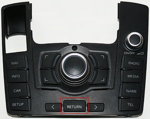

    Вопрос такой, кнопка RETURN нажимается трудно, думаю предыдущий владелец разлил там что то сладкое. Хочу сняти и почистить и вот не знаю как. На форме нашел только как снять весь блок MMI, а вот только кнопку одну, нет.
    Снимается без разбора всей панели или нет?
  7. Эйван
    Эйван Живу я здесь
    27 янв 2018
    3.786
    Надо снимать весь блок потом откручивать плату и снимать кнопку.
