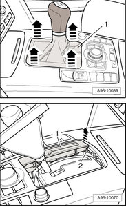

    надо разобрать всю торпеду,под прикуривателем 2 болта,под подлокотником ,под маленькими ковриками 3 болта.Надо открутить подлокотник сзади .где вентиляционное отверстие.Решётку эту надо вытащить ,там болт на 13 будет.Кожух переключения передач сдёргивается к верху.Селектор переключения передач тоже к верху снимается.Ну это основное,дальше сам разберёшься,за час справишься.удачи!!!! :hi: :hi: :hi: :hi:

    Спасибо за напраление движения, меня только смущает 2 вещи. 1. Кожаный кожух рычага АКПП. Такое впечатлание, что он прям с пластиком туннеля идет. Хотя скорее всего ошибаюсь.
    2. Селектор переключения просто тянуть вверх и все?

    Ошибаетесь. Он легко снимается если его потдеть и потянуть верх. Там все легко вообще и просто. Пробуйте не бойтесь.

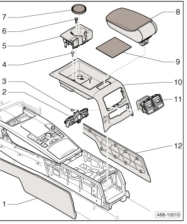

    вот ещё глянь

    Начинаем со снятия боковин туннеля. Они просто отшелкиваются. Начинать нужно где-нить по середине снизу. Предварительно открутить по одному болту шестигранником T25 в ногах пассажира и водителя.
    Снимаем пепельницу и по ней откручиваем 2 болта
    Сдергиваем шкурку рычага АКПП. Просто тащим ее вверх
    Беремся за край показометра режима АКПП в районе буквы "Р" и тащим вверх. Он отстегнется.
    Заглядываем под торпеду (под управление климатом) и аккуратненько отщелкиваем заглушечку. Отщелкнув - вытаскиваем.
    Откручиваем 2 болтика. Один справа, один слева.
    Идем на заднее сидение и нежно отковыриваем сопла вентиляции.
    Берем головку на 13 и откручиваем подлокотник, снимаем и разъединяем разъемы, что видны справа и слева.
    Снимаем резинки под подлокотником. Откручиваем черный болтик T20, вытаскиваем маленький подстаканик.
    Потом откручиваем 2 болта Т25
    Аккуратно приподняв эту емкость под подлокотником, которая высвобождаем центральную часть. Я так и недопетрил как отстегнуть емкость под подлокотником. Но приподняв ее высвободить блок управления MMI можно.

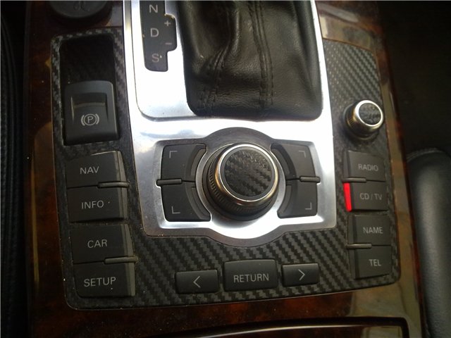

    надо было и плёнкой обтянуть

    Я сам не понимаю, как можно так угваздать вокруг крутилки. Но купил я ее уже с этой байдой. Вот думаю пленкой обтянуть...
