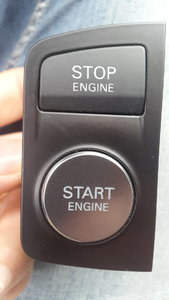

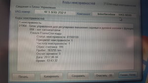

    Длброго времени суток. Решил поменять кнопку старта двигателя на рестайл, все вроди хорошо, но в один момент она сначала не хотела глушить авто, а потом и вкл зажигание? Ошибка на фото ниже. Стираю ошибку все работает снова но не долго. Со старой кнопкой проблем не было. Сейчас пришлось поставить старую на место, проблем так же не наблюдается. Вопрос в следующем, в чем может быть проблема?

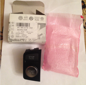

    Кнопку заказывал оригинал. А уж какая она там даже хз. И че делать? Разобрать поменять сопротивление?

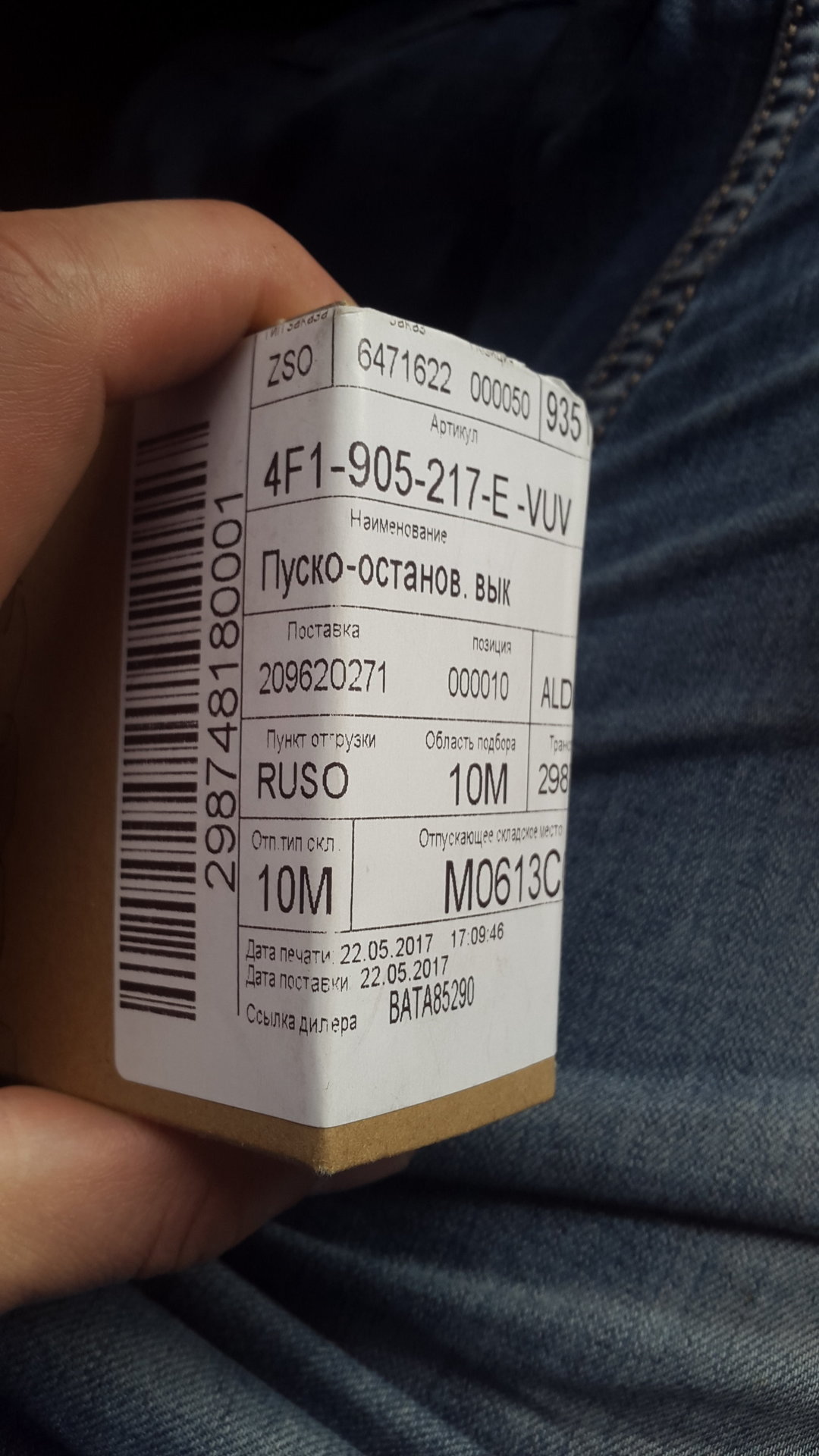

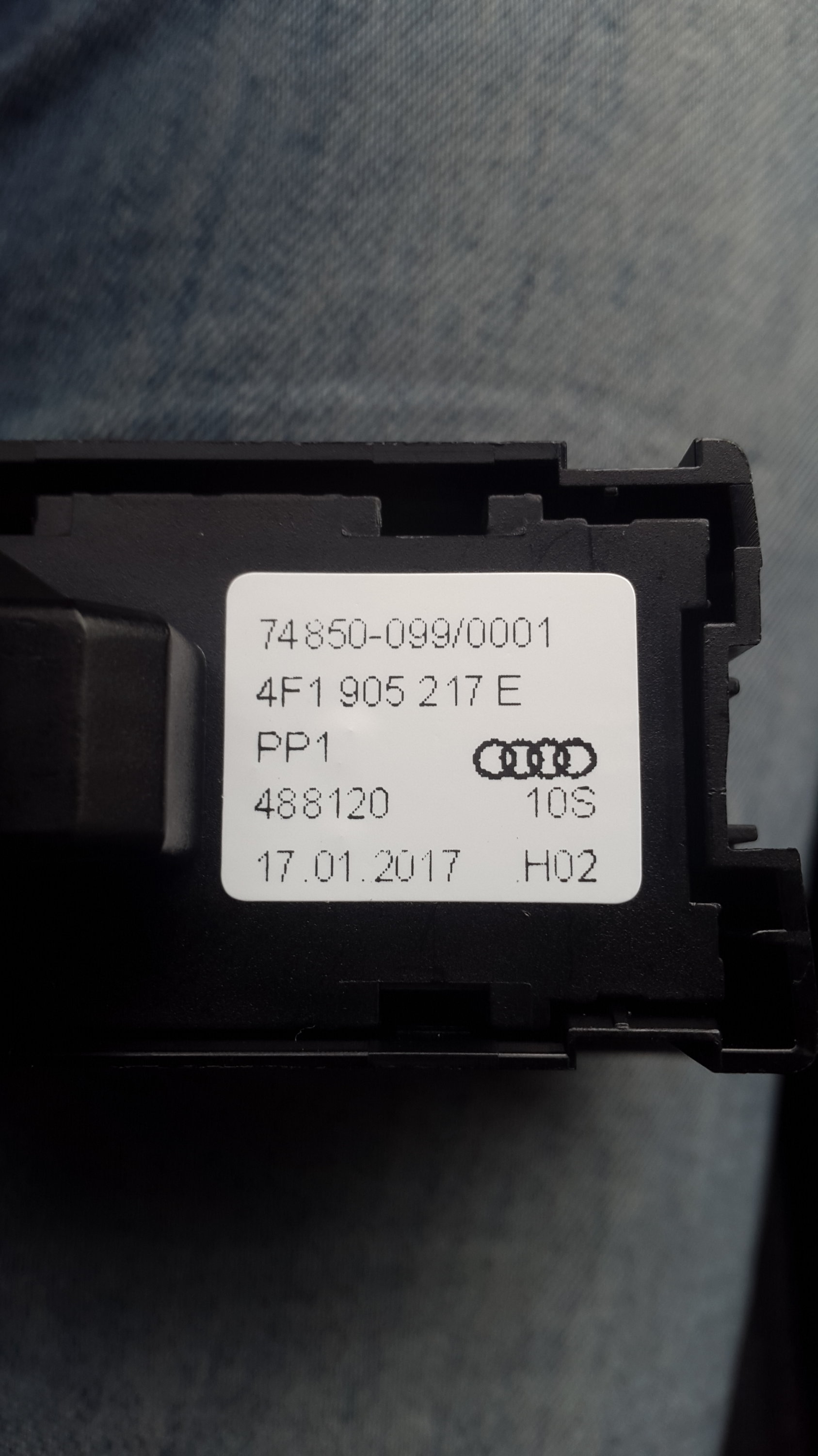

    Такая

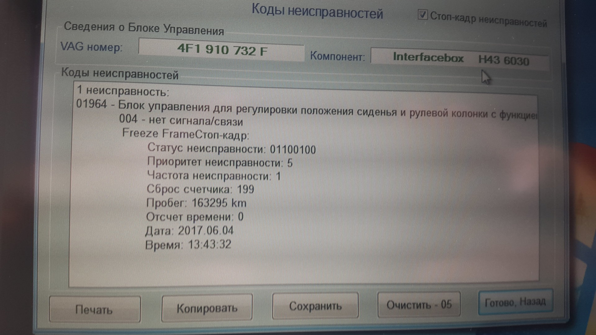

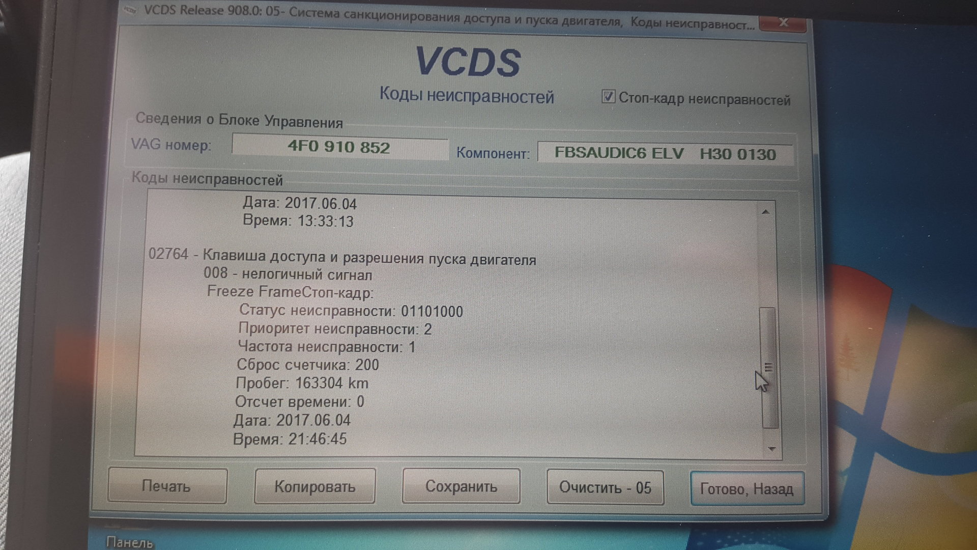

    Может быть это связано
  16. igor33
    igor33 Заблокирован
    19 июн 2010
    19.975
    А6/С6 3.0i Q 05
    Про сопротивление чушь полная.
    Микрики срабатывают не одновременно или сам криво, слабо нажимаешь.

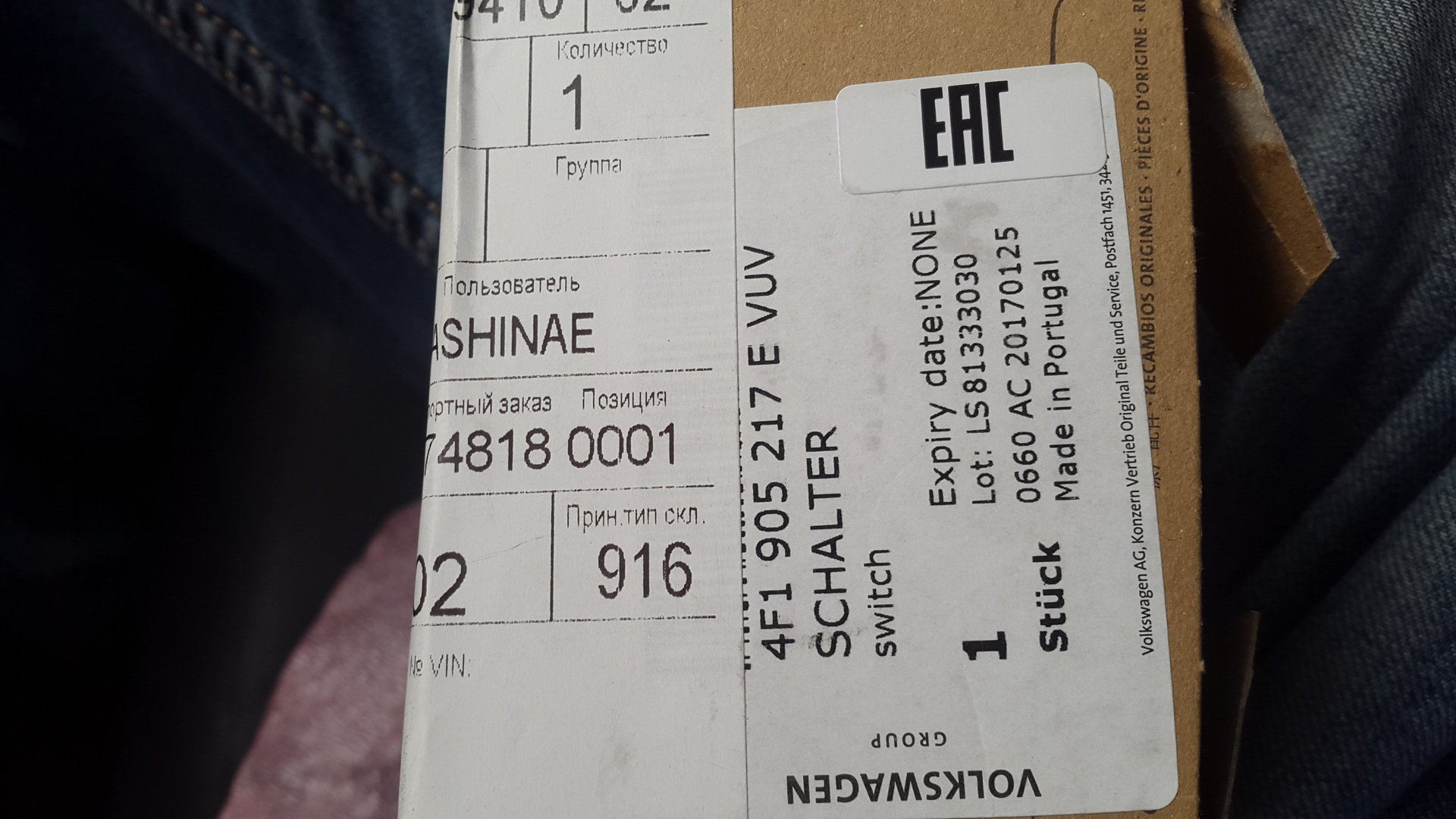

    Жми хоть обожмись кнопка тупо не работает, сбрасываешь ошибку и все работает снова. Есть ещё мнения? Кто покупал кнопку коробочка какая? Может и правда хлопчики решили втюхать китайскую кнопку.

    Вот как выглядит оригинальная коробочка под кнопку и многие другие запчасти.

    По ходу впарили китайщину под видом оригинала, вот она и не работает. А я сразу подумал что коробочка даже не оригинальная...сволочи...буду возвращать...как только заказывать теперь там же другую а они мне такую же впарят.
