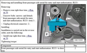

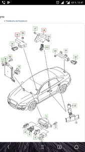

    Доброе время суток! Не хочет заводится с кнопки, когда машину оставляю в теплом гараже в рабочее время, прихожу с работы, не запускается с кнопки, запускаю с ключа, пробую заглушить с кнопки, "глушится", но не заводится, на следующее утро кнопка работает после простоя на улице, и вечером все повторяется, проверил васей написал ошибку на антенну, сейчас уже не помню что именно, так как проверял в выходные, а машина уже с кнопки запускалась и кто её знал что она снова повторится, не обратил внимания. На выходных проверю ещё раз. Так вот два вопроса, где располагаются эти антенны на картинке не понятно (картинку приложу), на форуме написано что вроде как в дверях задних? А второй вопрос как я понимаю там две антенны, под номерами 14 и 18 они вроде как одинаковые, к какой антенне нужно копать, Вася скажет какая мозги компасирует.? Машинка a6 c6 2004

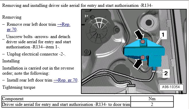

    Судя по ELSA - в задних дверях, см. картинки.

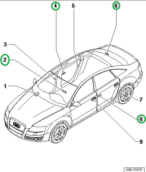

    Начни может с батареек.... В машине 4 антенны :)
    * номер 14 на Твоей схеме - 2 штуки, номер 18 - адын штука, номер 21 - ишо адын.

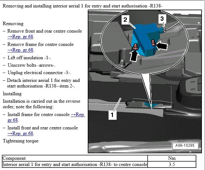

    В приложении снятие салонной антенны - которая ближе всех, когда сидишь за рулём.

    батарейки менял, дело в том что когда машина в теплом гараже стоит, я не могу запустить её с автозапуска сигналка старлайн а94, естественно и кнопка тогда не работает, а когда ночь простоит на морозе то автозапуск работает и естественно с кнопки запускается, но такое бывает не всегда, бывает что и заводится в гараже. А под номером 18 ближе к рулю, это панель приборов снимать я так понимаю?или вообще она под пассажирским сиденьем не пойму

    Похоже, дело не в батарейках. Расположение антенн вроде по картинкам видно.
    Не в курсе за радиус действия антенн KESSY.
